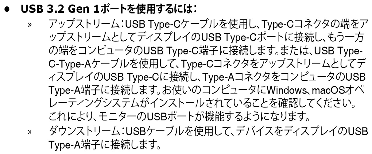

2. USB/Thunderbolt アップストリーム ポートがコンピューター接続されていることを確認する
USB/Thunderbolt アップストリーム ポートをコンピューターに接続することで、USB ハブ機能が使用できます。
アップストリーム ポートがコンピューターに接続されている場合は、USB ダウンストリーム ポートにマウスやキーボードなどの機器を接続してコンピューターで使用できます。
参考:アップストリーム ポートが接続されていない場合、ダウンストリーム ポートは機能せず、接続された機器は充電も応答もしません。

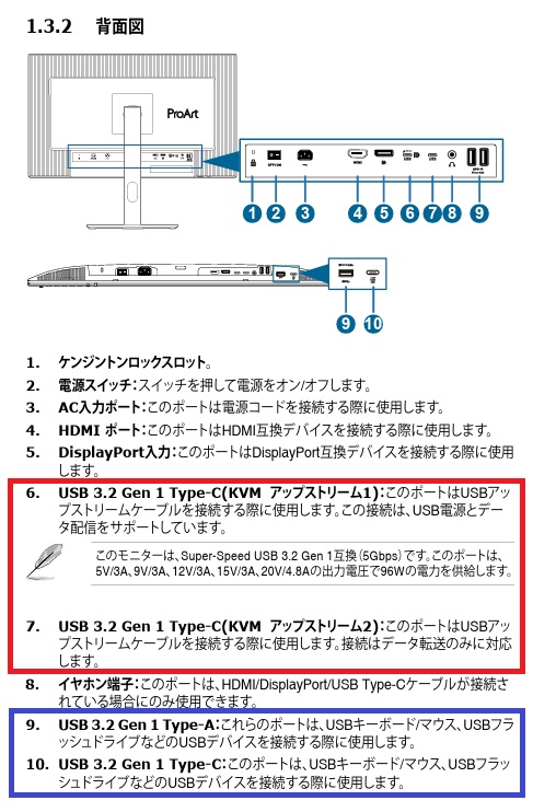

3. USB アップストリーム/ダウンストリーム ポートが正しいポートに接続されていることを確認する
PA27JCV の場合、⑥ / ⑦ の USB 3.2 Gen 1 Type-C® ポートはアップストリーム ポートです(⑥ は USB 充電に対応)。USB Type-C® ケーブルを使用してコンピューターと接続します。
⑨ / ⑩ の USB 3.2 Gen 1 Type-A/Type-C ポートはダウンストリーム ポートです。マウスやキーボードなどの USB 機器をこのポートに接続します。
