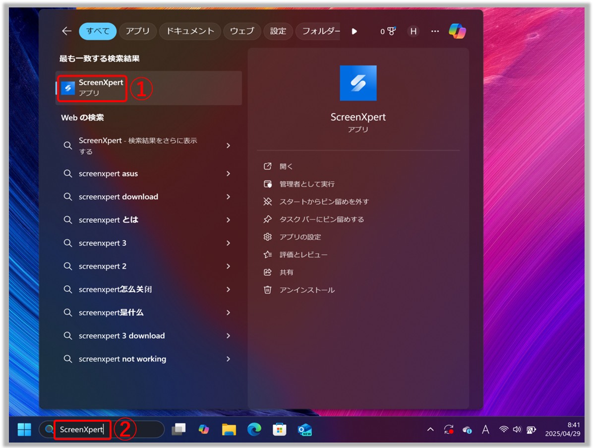

1. 初めて ScreenXpert を開く

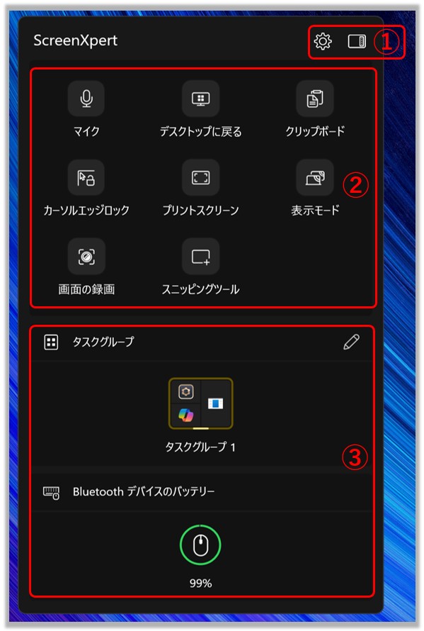

(1) 検索バーに①[ScreenXpert]と入力し、表示された項目から②[ScreenXpert]を選択し開きます。
(2) ScreenXpert のアイコンを選択いただくと機能エリアが確認いただけます。①[設定とスタイルの変更]、②[クイック機能]、③[クイックパネル]
※[クイックパネル]に表示される内容は、モデルによって異なる場合があります。
(3)   もしくは を選択し、ScreenXpert の表示スタイルを変更いただけます。

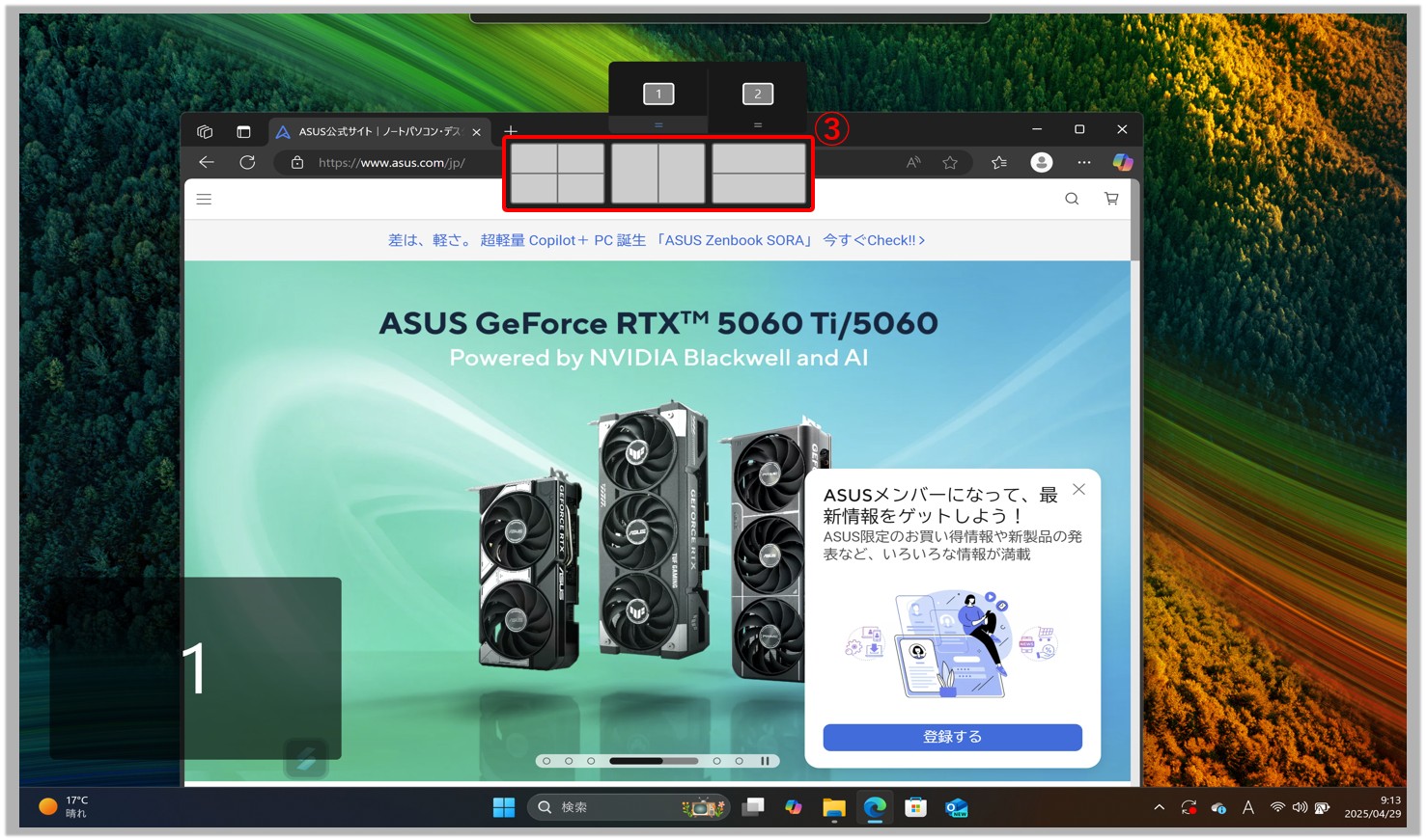

(1) 複数のディスプレイをご利用可能な状態では、アプリのウィンドウをドラッグすると①[ディスプレイマーク]が表示され、アプリが表示されるディスプレイをご確認いただけます。また、②[アプリスイッチャー]機能が表示され、ディスプレイ1、ディスプレイ2のアイコンが表示されます。(こちらの例では2つのディスプレイをご利用可能な状態です)
(2) ScreenXpert は、シングルディスプレイと複数ディスプレイ間のインタラクションをサポートします。デスクトップ上のウィンドウをドラッグすると、アプリスイッチャーアイコンが表示されます。アプリウィンドウをアプリスイッチャーのディスプレイ1の③の範囲にドラッグすると、3つのアイコンが表示されます。ディスプレイ2にドラッグすると、アプリウィンドウがディスプレイ2に移動します。
  • 表示させたいウィンドウを①にドラッグすると、ディスプレイ1にアプリウィンドウがディスプレイの4分の1を占めるように表示されます。
  • 表示させたいウィンドウを②にドラッグすると、ディスプレイ1にアプリウィンドウがディスプレイの左右どちらか半分を占めるように表示されます。
  • 表示させたいウィンドウを③にドラッグすると、ディスプレイ1にアプリウィンドウがディスプレイの上下どちらか半分を占めるように表示されます。
(3) 以下は、表示させたいアプリウィンドウをディスプレイ1の左半分を占めるように表示させた場合の表示例です。
(4) 2つのディスプレイを使用しているにもかかわらず、両方のディスプレイに表示されるラベルが1になっている場合は、ショートカットキー[Windows キー+P]を押下してディスプレイの表示モードをご確認ください。

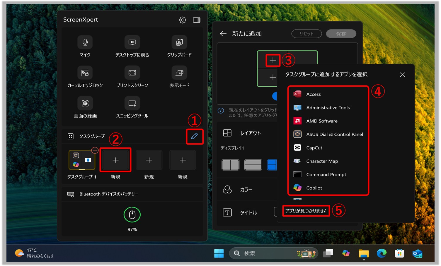

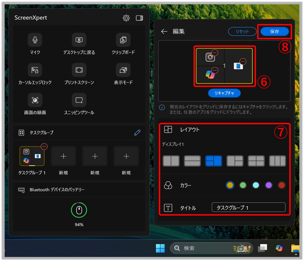

3. タスクグループ
(1) ScreenXpert を起動し、①[編集]→②[追加]→③[追加]を選択し、追加したい④[アプリ]を選択します。追加したいアプリが見つからない場合は、⑤「アプリが見つかりません」を選択してください。

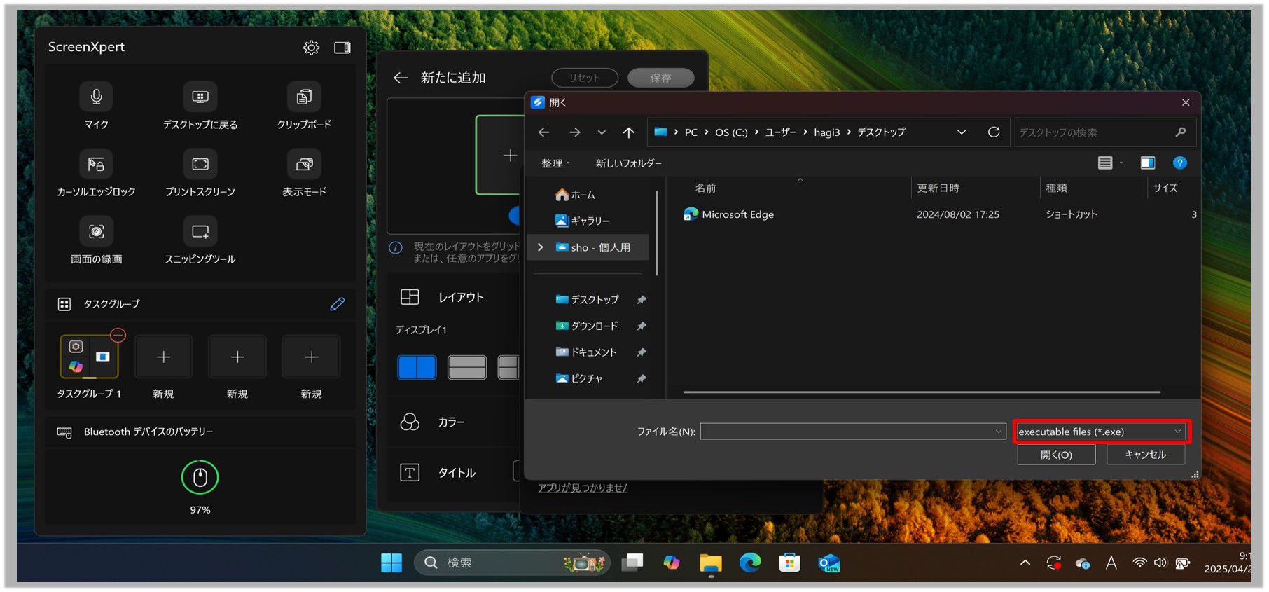

(2) [アプリが見つかりません]を選択すると、ポップアップウィンドウが表示されます。必要なアプリを選択してください。
※ScreenXpert は .exe 形式のアプリをサポートしています。PC にインストールされていないアプリでも、ScreenXpert で簡単に起動できます。
(3) アプリが追加されました。また、⑥[リキャプチャ]を選択すると、デスクトップ上で動作しているアプリをタスクグループとしてキャプチャできます。⑦[個人設定]で、現在のタスクグループのレイアウト、色、タイトルを任意で変更いただけ、設定した内容を保存するには⑧[保存]を選択します。
(4) ScreenXpert で、作成したグループを選択し、アプリグループを簡単に起動いただけます。
※ScreenXpert は最大4つのパーソナライズされたグループをサポートします。

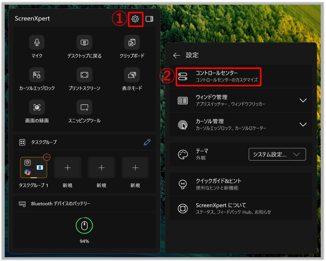

4. クイック機能

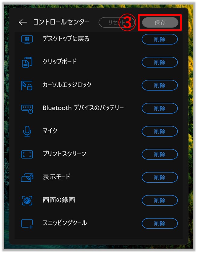

(1) ScreenXpert を開き、①[設定]→②[コントロールセンター]と選択します。
(2) クイック機能の移動、追加、削除ができます。編集後、③[保存]を選択します。
以下、ご利用可能なクイック機能(利用可能な機能はモデルによって異なる場合があります)
  • デスクトップに戻る: 開いているウィンドウがすべて最小化され、デスクトップが表示されます。
  • クリップボード: Windows の機能であるクリップボードを利用いただけます。詳細は、クリップボードの履歴 | Microsoft Windows を参照してください。
  • カーソルエッジロック: 2台以上のディスプレイが PC に接続されている場合、マウスを指定されたディスプレイ領域内に収めることができます。
  • Bluetooth デバイスのバッテリー: 現在 PC に接続されている Bluetooth デバイスのバッテリー状態を確認することができます。
  • マイク: PC のマイク機能のオン/オフを素早く切り替えることができます。
  • プリントスクリーン: 現在の PC のデスクトップ画面をキャプチャし、ファイルを保存します。
  • 表示モード: 表示モードが変更できます。2台以上のディスプレイが PC に接続されている場合、この機能を使用すると、複製、拡張、1画面のみの表示など、異なる表示モードを素早く切り替えることができます。
  • 画面の録画: 画面を録画できます。
  • スニッピングツール: 画面の一部をキャプチャすることができます。キャプチャしたい画面領域を選択すると、スクリーンショットが自動的にクリップボードにコピーされます。

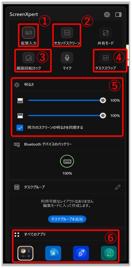

5.1 クイック機能
(1) ①仮想入力: セカンドディスプレイで仮想キーボードを素早く開きます。
②セカンドスクリーン: セカンドディスプレイを素早く開いたり閉じたりできます。
③画面回転ロック: PC を回転した際のローテーションをロックします。
④タスクスワップ: 2つのディスプレイ間でアプリを素早く入れ替えます。
⑤明るさの調整: ディスプレイの明るさを素早く調整できます。同期にチェックを入れると、両方のディスプレイの明るさを同期して調整できます。
⑥すべてのアプリ: ASUS の機能を素早く有効にします。すべてのアプリにコントロールパネルが表示されない場合は、こちらを参照してください。

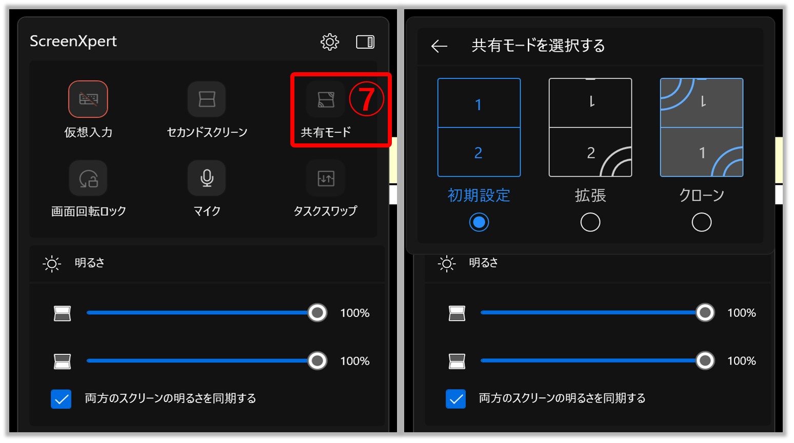

(2) ⑦共有モード:
  • 初期設定: 2つの画面を拡張し表示します。個人での使用に便利です。
  • 拡張: ディスプレイ表示を拡張し、他の人にパワーポイントなどでプレゼンテーションをするのに便利です。
  • クローン: 2つのディスプレイに同一の内容を表示し、他の人とディスプレイの表示を共有するのに便利です。

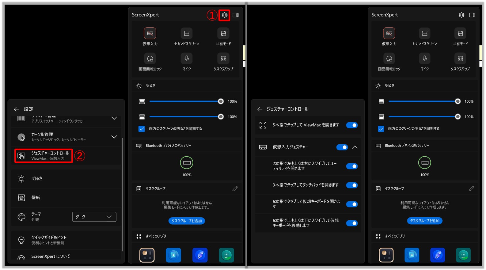

5.2 スクリーンジェスチャー
※スクリーンジェスチャーを使用する際に、流暢性やその他の問題が発生した場合は、BIOS と ScreenXpert を最新バージョンを更新してください。
①[設定]を選択し、②[ジェスチャーコントロール]を選択して、ジェスチャー機能の有効/無効を切り替えます。

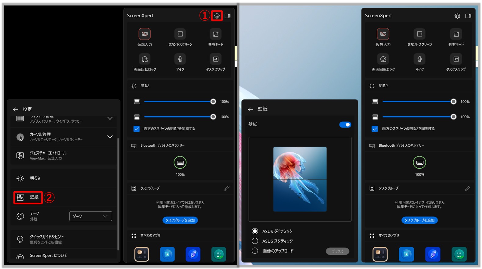

5.3 壁紙
壁紙の機能では、ダイナミック、スタティック、オリジナル画像の利用などが行えます。

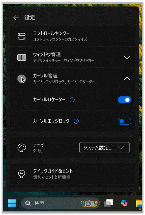

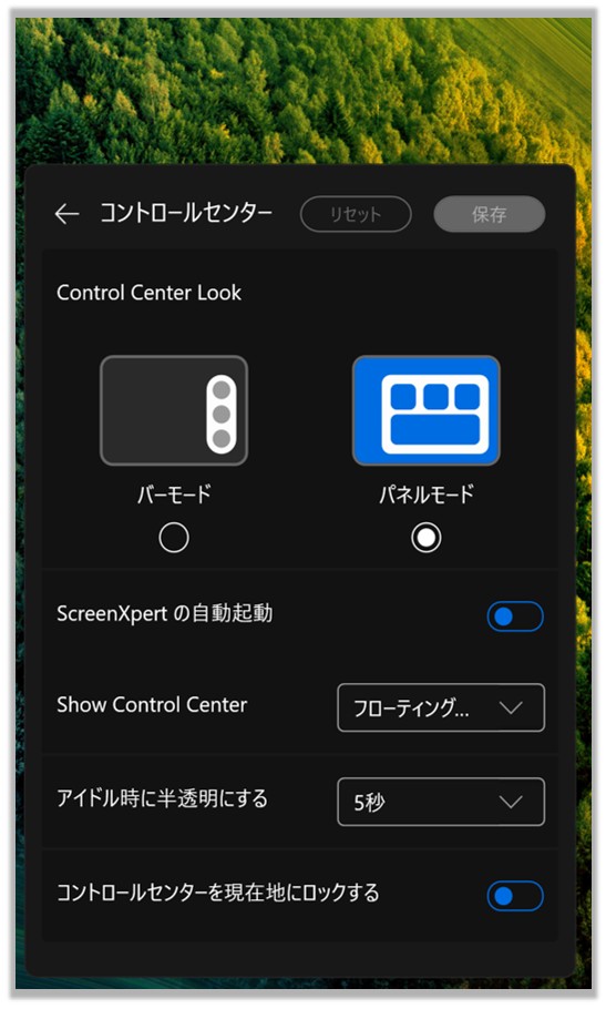

6. 設定
  • Control Center Lock: バーモード とパネルモード の2種類があります。ScreenXpert のアイコンを選択して、素早く切り替えることもできます。
  • ScreenXpert の自動起動: Windows の起動時に ScreenXpert を自動的に起動します。
  • Show Control Center: 非表示にした場合は、このサイトの最初のセクションを参照して再表示してください。
  • アイドル時に半透明にする: 半透明にするまでの時間を調整できます。
  • コントロールセンターを現在地にロックする: ScreenXpert の表示位置を固定します。

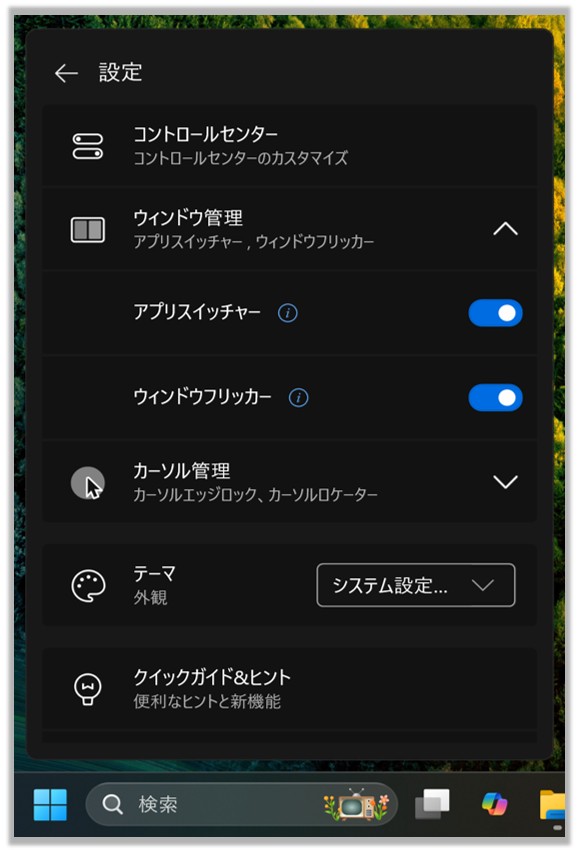

(2) Windows 管理
  • アプリスイッチャーの有効/無効: 本サイトのセクション2を参照してください。
  • ウィンドウフリッカー: 指のフリック操作で、2つのディスプレイ間でアプリを移動させることができます。

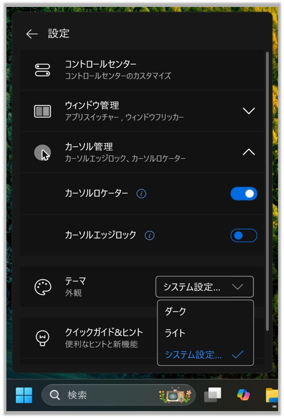

(3) カーソル管理
カーソルロケーター: マウスを軽く振ると、カーソルにスポットライトが当たるアニメーションが起動します。
カーソルエッジロック: ディスプレイが2台以上ある状態で、マウスを指定されたディスプレイ領域内に収めることができます。
(4) ScreenXpert テーマ: ダーク、ライト、システム設定に従う から選択できます。
