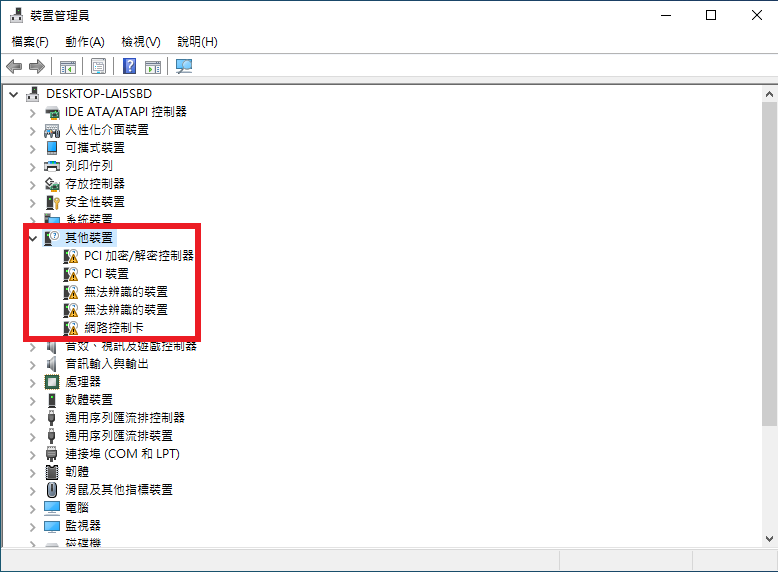

當裝置管理員中出現黃色驚嘆號,通常表示系統遇到驅動程式問題或裝置本身出現硬體裝置問題。如果您遇到此類型問題,請參考以下疑難排解步驟。

透過裝置管理員更新裝置驅動程序
您可以前往華碩下載中心網站,根據您主機板型號下載最新版本的驅動程式,然後依照安裝説明進行安裝。瞭解更多如何安裝主機板驅動程式與工具程式
如果您找不到要下載的驅動程式,您可以嘗試以下步驟,以透過裝置管理員更新驅動程式。

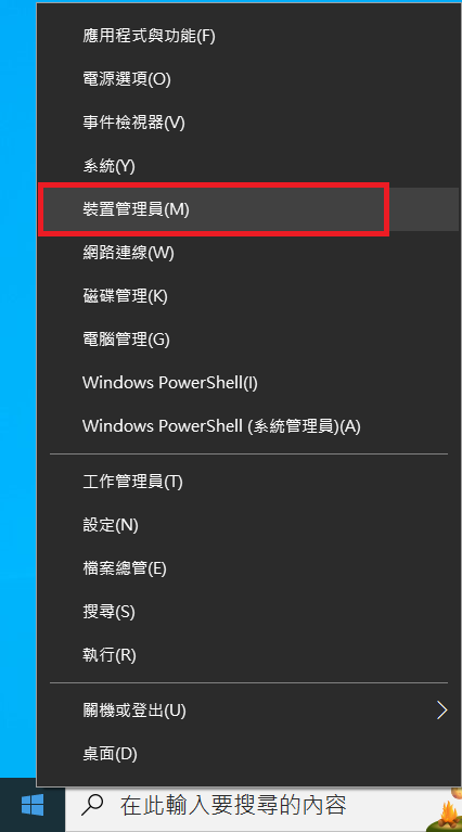

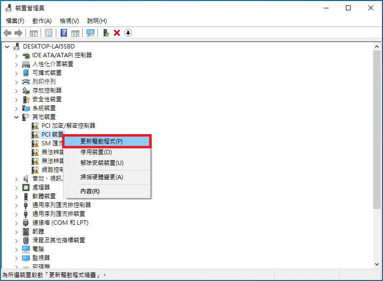

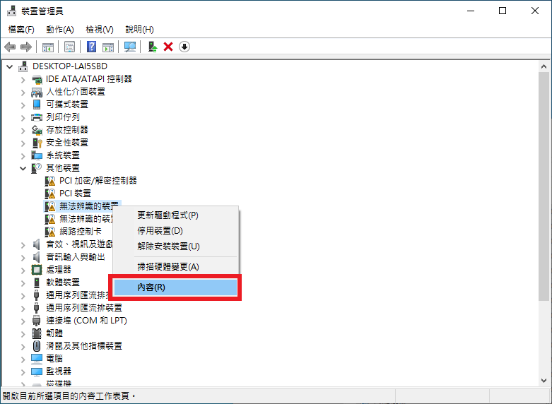

1. 滑鼠右鍵點選工作列上的[開始]圖示,然後點選[裝置管理員]。
2. 右鍵點選帶有黃色驚嘆號的裝置,點選[更新驅動程式]。

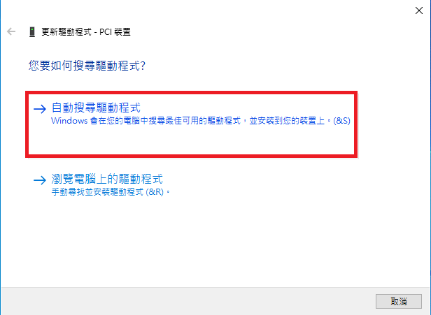

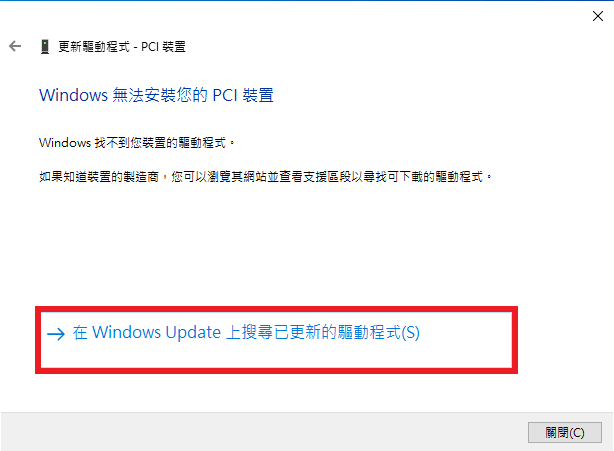

3. 點選[自動搜尋驅動程式]。Windows會先在您的電腦中搜尋最佳可用的驅動程式,並安裝至您的電腦上。

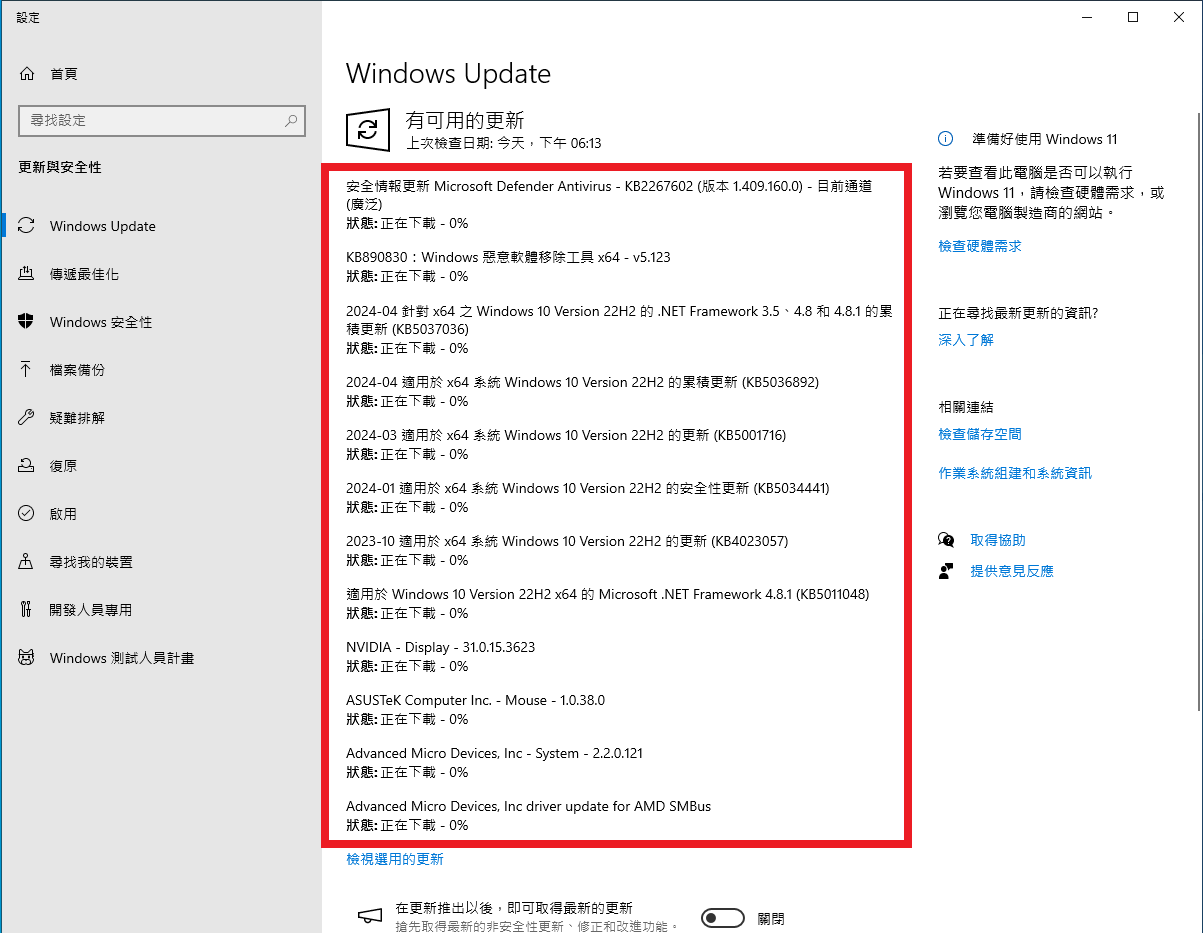

4. 如果在您的電腦中找不到適用的驅動程式,請點選[在Windows Update上搜尋已更新的驅動程式]。
5. 系統會自動開啓Windows Update並開始檢查更新。
注:由於需透過網路搜尋更新,請確保您的電腦有連上網路。
6. 搜尋到有可用的更新並完成下載及安裝後,請將您的電腦重新啓動。

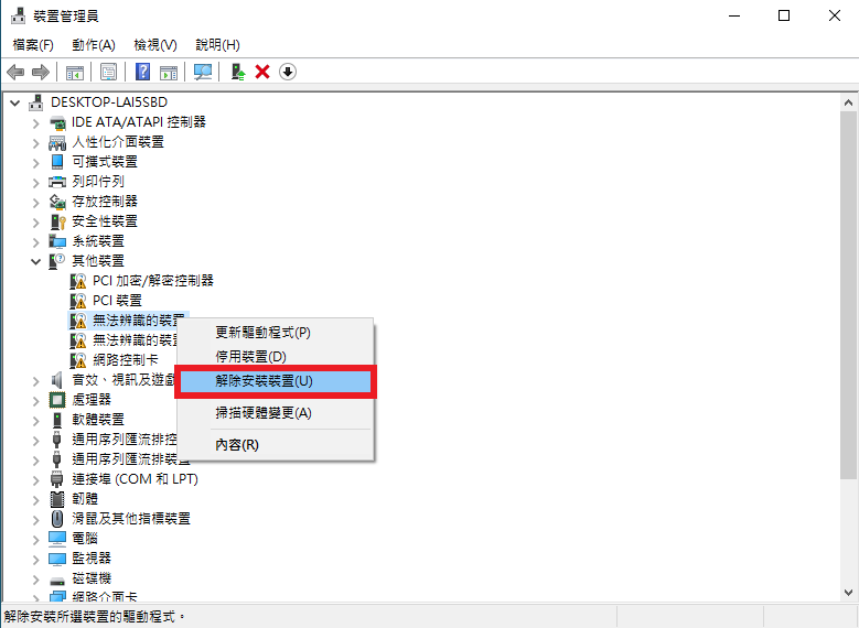

解除並重新安裝裝置驅動程序
如果您遇到的問題是與驅動程式無法正常工作有關,在安裝更新版本之前,您可以先將其解除安裝然後讓Windows自動重新安裝新的驅動程式以修復此問題。

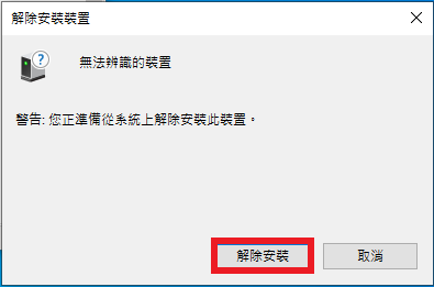

2. 滑鼠右鍵點選黃色驚嘆號的裝置,然後點選[解除安裝裝置]。
3. 點選[解除安裝]。
4. 解除安裝完成後,請將您的電腦重新啓動。
當您完成上述步驟後,Windows將會自動重新安裝驅動程式,以解決裝置衝突或其他錯誤。

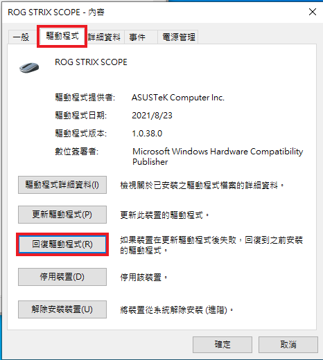

如果您是因為驅動程式更新後而出現黃色驚嘆號的問題,建議您先將驅動程式回復至上一個版本並等待後續修正,請參考以下步驟瞭解如何將驅動程式回復至上一個版本。
2. 滑鼠右鍵點選黃色驚嘆號的裝置,然後點選[内容]。

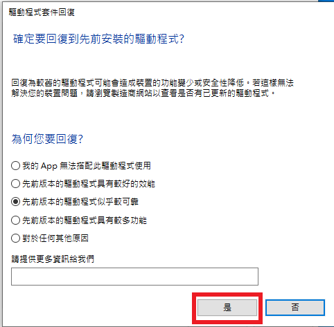

3. 點選[驅動程式],然後點選[回復驅動程式]。
4. 選擇[您要回復到先前安裝的驅動程式的原因],然後點選[是]。系統將會開始回復驅動程式至先前的版本。

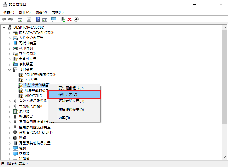

停用並重新啟用裝置
如果裝置管理員中某個裝置仍然顯示黃色驚嘆號,停用再啟用該裝置有時可以解決此類問題。

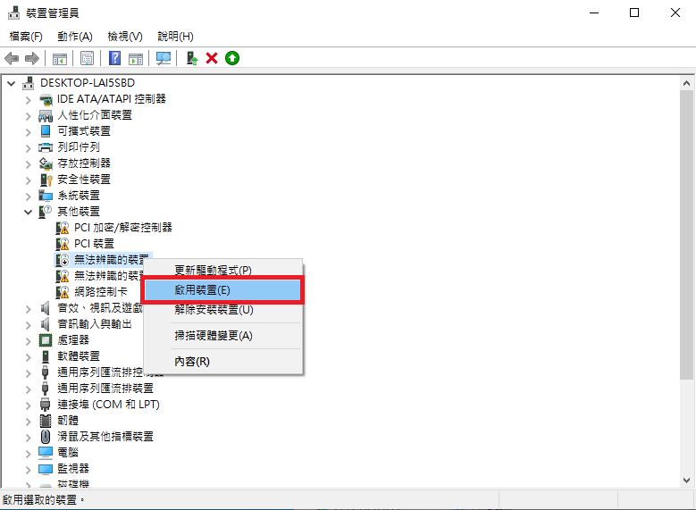

2. 滑鼠右鍵點選黃色驚嘆號的裝置,然後點選[停用裝置]。
3. 此時,該裝置會顯示灰色或帶有停用標誌。滑鼠右鍵點選該裝置,點選[啓用裝置]選項,系統將會重新啓用該裝置。
禁用再啓用裝置後,系統會重新安裝此裝置的驅動程式,從而解決黃色驚嘆號問題。

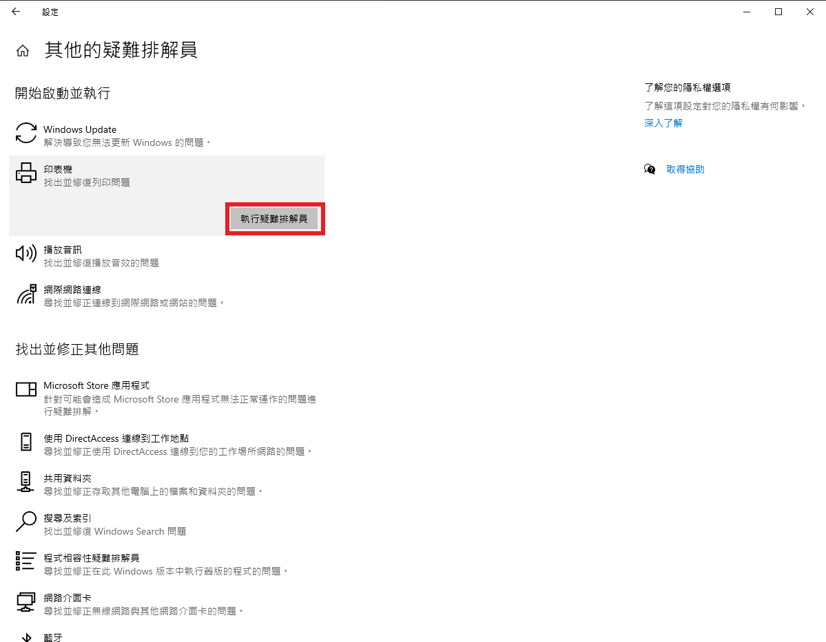

使用硬體疑難排解工具
Windows系統内置了疑難排解工具,可以幫忙自動檢測和修復一些常見的問題。

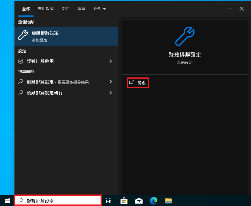

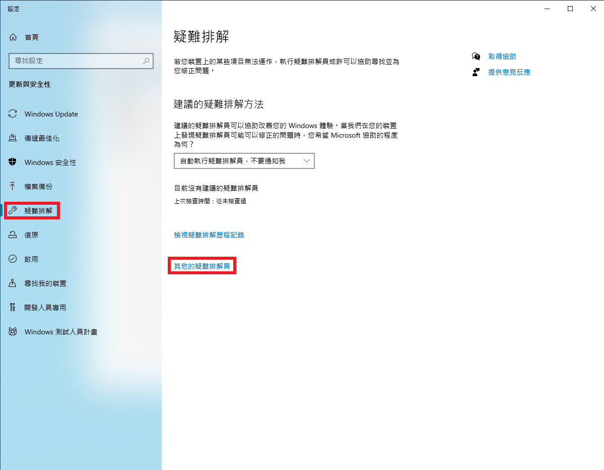

1. 在Windows搜索欄搜索[疑難排解設定]。
2. 進入疑難排解設定,點選[其他的疑難排解員]

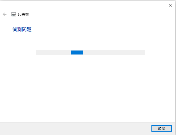

3. 選擇與裝置管理員出現黃色驚歎號裝置相關的疑難排解選項,點選[執行疑難排解員],如下舉例: 印表機
4. 按照提示進行操作,讓系統嘗試自動修復問題。
