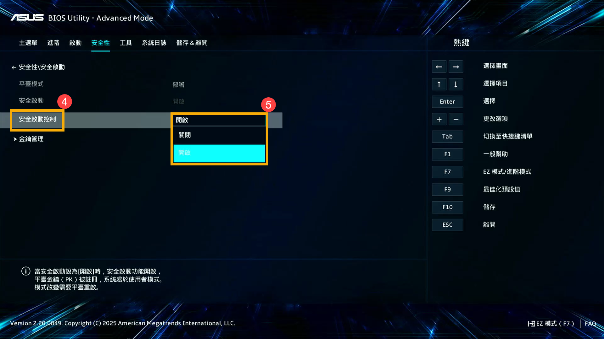

  1. 進入BIOS設定畫面後,按一下鍵盤上的[F7]鍵,或是您也可以點選畫面上的[進階模式]①。
  2. 進入[安全性]②頁面,然後選擇[安全啟動]③。
  3. 進入安全啟動頁面後,選擇[安全啟動控制]④,然後依照您的需求調整設定⑤。
    註:設定為「開啟」則啟用安全啟動;設定為「關閉」則停用安全啟動。

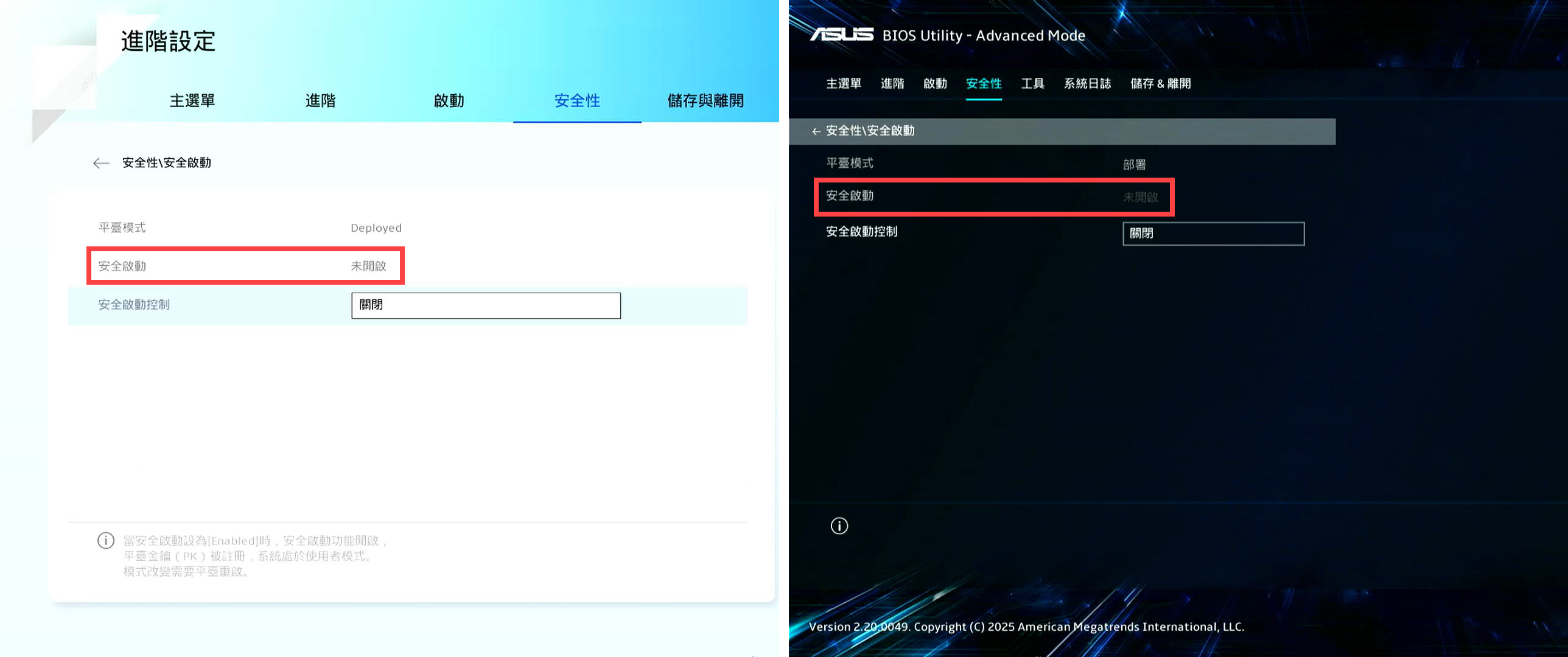

    註:畫面中安全啟動狀態(開啟或未開啟)無法自行變更,但會隨著您所設定的安全啟動控制而改變。變更安全啟動控制設定後,您必須先儲存設定並離開,安全啟動狀態才會隨之更新。

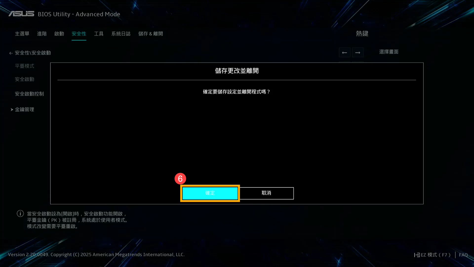

  4. 儲存設定並離開。按一下鍵盤上的[F10]鍵,然後點選[確定]⑥,裝置會重新開機且設定將會生效。
    您也可以進入「儲存 & 離開」頁面,然後選擇「儲存更改並離開」選項以儲存設定並離開。

  1. 進入BIOS設定畫面後,按一下鍵盤上的[F7]鍵,或是您也可以點選畫面上的[進階設定]①。
  3. 進入安全性頁面後,選擇[安全啟動控制]④,然後依照您的需求調整設定⑤。
    註:畫面中安全啟動狀態(開啟或關閉)無法自行變更,但會隨著您所設定的「安全啟動控制」而改變。變更安全啟動控制設定後,您必須先儲存設定並離開,安全啟動狀態才會隨之更新。
  4. 儲存設定並離開。按一下鍵盤上的[F10]鍵,然後點選[確認]⑥,裝置會重新開機且設定將會生效。
    您也可以進入「儲存與離開」頁面,然後選擇「儲存更改並離開」選項以儲存設定並離開。

  1. 在BIOS設定畫面中,按一下鍵盤上的[F7]鍵,或是您也可以點選畫面上的[進階模式]①。
  2. 進入[啟動]②頁面,然後選擇[安全啟動]③。
  3. 在安全啟動頁面中,選擇[作業系統類型]④,然後依照您的需求調整設定⑤。
    註:設定為「Windows UEFI模式」則啟用安全啟動;設定為「其他作業系統」則停用安全啟動。

  4. 儲存設定並離開。按一下鍵盤上的[F10]鍵,然後點選[接受]⑥,裝置會重新開機且設定將會生效。
    您也可以進入「離開」頁面,然後選擇「儲存更改並離開」選項以儲存設定並離開。
安全啟動顯示為「未開啟(Not Active)」的解決方式
請先將安全啟動控制設定為開啟,然後將安全啟動的金鑰回復至預設值。請依據您使用的裝置參考相對應的解決方式:

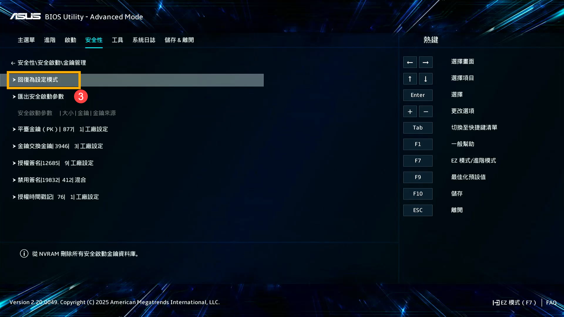

  1. 在安全啟動頁面中,將安全啟動控制設定為[開啟]①,然後選擇[金鑰管理]②。

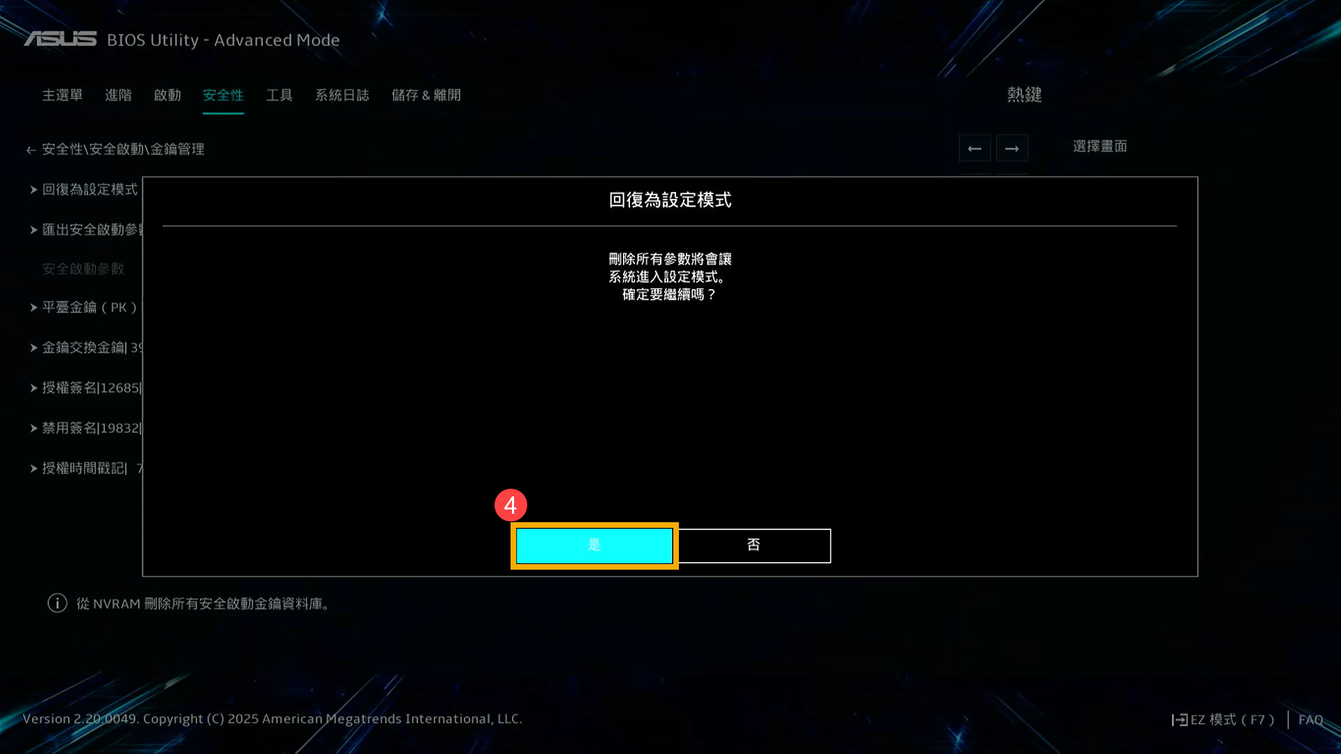

  2. 進入金鑰管理後,選擇[回復為設定模式]③。
  3. 選擇[是]④以確認刪除所有安全啟動金鑰資料庫。

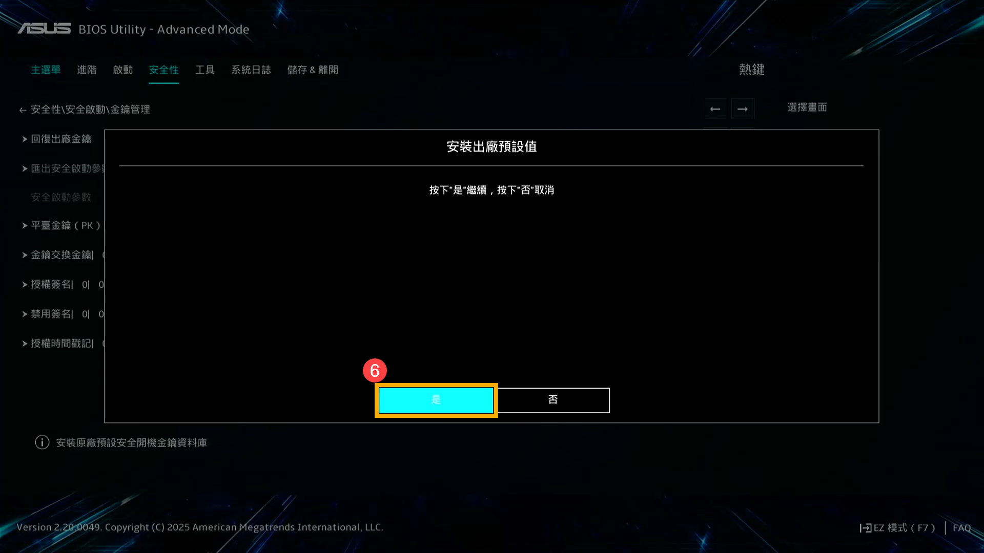

  4. 刪除所有安全啟動金鑰資料庫後,請選擇[回復出廠金鑰]⑤。
  5. 選擇[是]⑥以確認安裝出廠預設安全啟動金鑰資料庫。
  6. 儲存設定並離開。按一下鍵盤上的[F10]鍵,然後點選[確定]⑦,裝置會重新開機且設定將會生效。

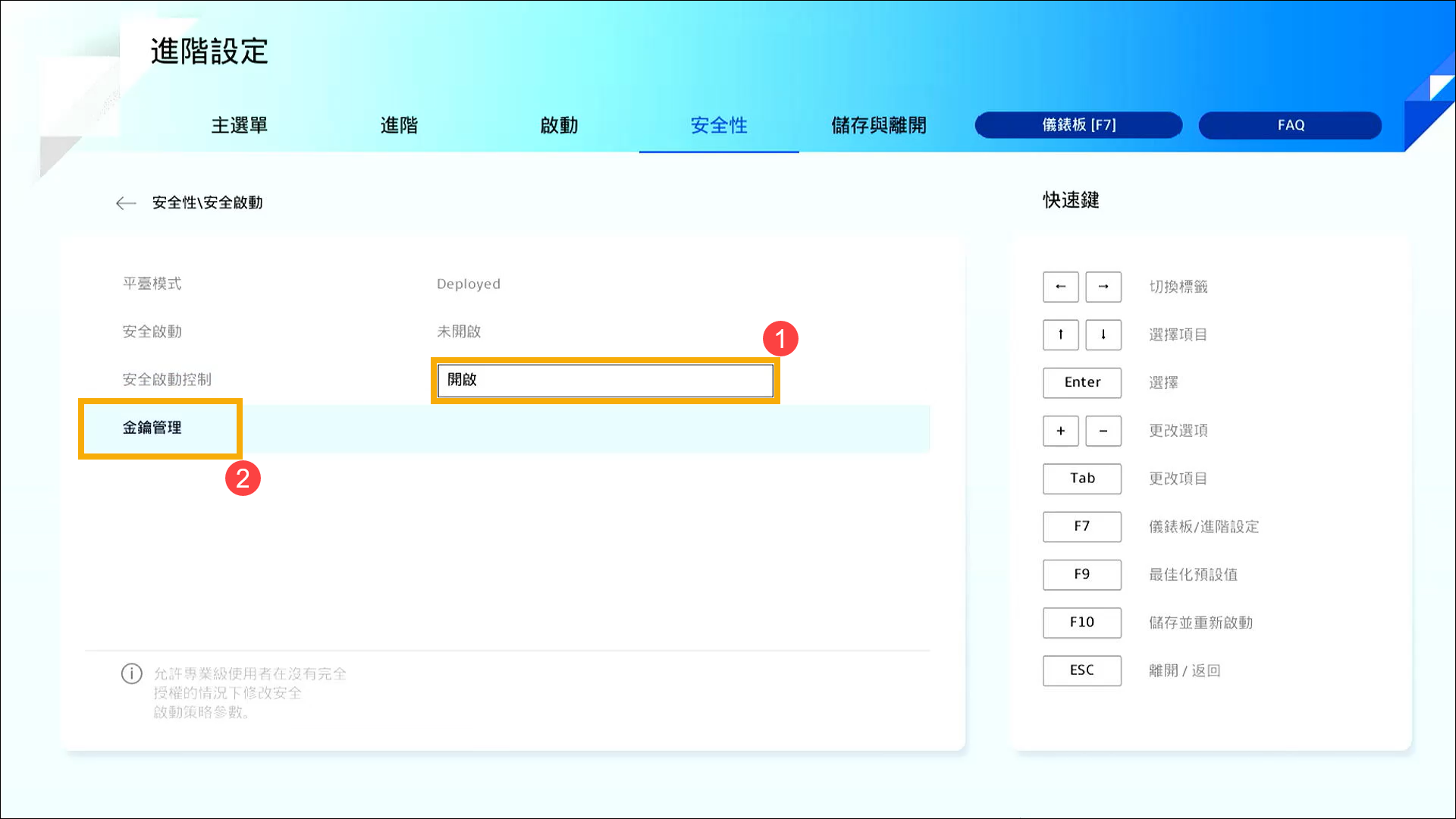

如何在MyASUS in UEFI介面中開啟安全啟動控制並回復金鑰
  6. 儲存設定並離開。按一下鍵盤上的[F10]鍵,然後點選[接受]⑦,裝置會重新開機且設定將會生效。

  1. 在安全啟動頁面中,將安全啟動模式設定為[自訂]①,然後選擇[金鑰管理]②。
  2. 進入金鑰管理後,選擇[清除安全啟動驗證碼]③。
  4. 刪除所有安全啟動金鑰資料庫後,請選擇[安裝預設安全啟動驗證碼]⑤。
